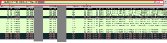

Da man ja nicht weißt ob die Kamera von sich aus überhaupt irgendwelche Verbindung ins WAN aufbaut sollte man erst einmal mit einem anderen Gerät (z.B. dem PC und dessen IP) "üben" und sehen wie man bei Wireshark etwas filtern kann und wie die Ergebnisse aussehen können.
Man kann bei Wireshark Filter anwenden. Diese Filter sehen dann z.B. so aus: tcp.dstport == 80 and ip.src == 192.168.178.10
Dieser Filter würde alle TCP-Verbindung des Clients 192.168.178.10 über den Port 80 anzeigen, was dann im Ergebnis so aussehen könnte:
In der oberen Zeile gibt man den Filter ein und klickt dann zur Aktivierung auf den Pfeil nach rechts auf der rechten Seite.
Dazu wie der Filteraufbau genau aussehen könnte und müsste gibt es im Internet div. Infos und Anleitungen, sodass ich hier darauf nicht weiter eingehe. Auch gibt es noch andere Vorgehensweisen wie man bestimmte Dinge auswerten kann, aber auch darauf gehe ich hier nicht weiter ein. Wie gesagt: Ich gibt bereits jede Menge Infos und Anleitungen zu Wireshark.
Wichtig ist auch das man bei der Fritzbox Schnittstelle (1. Internetverbindung, Schnittstelle 0 ('internet'), Routing-Schnittstelle oder ggf. auch Wifi usw.) die richtig Schnittstelle zum protokollieren auswählt. Auch damit sollte man erst einmal herumspielen.
Wenn man ein wenig damit herumgespielt hat und man die ersten Ergebnisse zu Clients im Fritz Paketmitschnitt gefunden hat, kommt das Thema Kamera. Da man ja - wie schon gesagt - nicht weißt ob und wann die Kamera eine Verbindung ins Internet aufbaut, müsste man theoretisch stundenlang den Fritz Paketmitschnitt mitlaufen lassen und bekäme so (zehn)tausende von Datensätze zum auswerten. Das ist natürlich nicht wirklich praktikabel. Da man aber vermuten kann das eine Kamera - wenn sie denn "nach Hause telefoniert" - dies (auch) direkt nach dem einschalten oder booten machen wird, bietet sich diese Vorgehensweise an. Man startet den Paketmitschnitt auf der Fritzbox und schaltet dann die Kamera ein, bzw. macht ein Reboot/Restart. Nachdem die Kamera vollständig hochgefahren ist und man danach noch ein paar Minuten gewartet hat, stoppt man den Fritzbox Paketmitschnitt und schaut ihn sich per Wireshark an.
