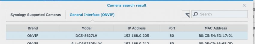

habe heute eine D-Link DCS-8627LH erhalten und wollte diese in meine SS einbinden.
Zuvor habe ich in der Liste von Synology gecheckt, dass diese Kamera unterstützt wird.
So, Kamera läuft, die App am iPhone zeigt sie auch.
Wenn ich nun in der SS eine neue Kamera hinzufüge und auch Suche gehe, wird die D-Link DCS-8627LH auch gefunden.
Leider schlägt aber der Test Connection fehlt - ich komme nicht weiter.
IP Adresse stimmt auch.
Was muss ich denn bei Username / Passwort eingeben, vielleicht liegt es daran?

Ja, am fehlenden Login/Passwoerd liegt's zweifellos. Wo das herzuzaubern ist, oder ob's das D-Link Cloud Password ist muss die Doku hergeben.
Als unterstützte Cam würde ich sie zunächst auch versuchen als D-Link und nicht als Onvif zu konfigurieren (Device Pack à jour?), und wenn schon, dann erst mal mit ODM (Onvif Device Manager) ausprobieren. Da kann man dann meist auch Passwörter editieren etc...

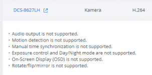

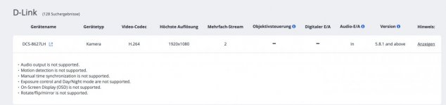

Auch wenn die Kamera per Protokoll gelistet ist, würde ich hier eher die Onvif Variante verwenden. Wozu ein Herstellerprotokoll wenn nichts unterstützt wird?
Warum hier kein MD unterstützt wird, kann wohl nur D-Link beantworten. Die Kamera ist eigentlich unnütz in der SS.
Man sollte immer das Kleingedruckte lesen ;)
