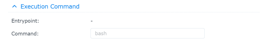

Wobei ich eben nachgesehen hab: mit dem Container Manager kann man neben dem Volume auch einen Command konfigurieren beim Anlegen eines neuen Containers:
Beim editieren eines bestehende Containers kann man Command nicht mehr konfigurieren.
Wenn kein Entrypoint vorhanden ist (wie im Beispiel oben bei Ubuntu 22.04), dann wird Command als Startbefehl verwendet.
Wenn ein Entrypoint vorhanden ist kann man es aber nicht ersetzen, und der Command wird dann zum Argument des Entrypoin Skripts.
