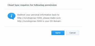

Bei der ersten Verlinkung erhalte ich immer den Hinweis auf synologynas:5000 is your DS domain. Das ist auch der Fall.

Wenn er über den Hostname zugreift, dann ist das korrekt mit "synologynas:5000". Insofern das der Hostname und der richtige Port ist
Er synct mit Onedrive? Verstehe ich nicht, habe ich einen Denkfehler? Bei mir steht meine Subdomain der DS drinnen.
Wenn die aber nicht nach außen freigegeben ist oder eben keinen FQDN eingerichtet hat, dann steht da der Hostname oder die lokale IP, von der aus du den Cloud Sync konfigurierst.
Du meinst Onedrive intern in einer lokalen Sharepointumgebung gehostet?
Nope. Ich glaube wir schreiben aneinander vorbei :D
Er versucht sein NAS (bzw CloudSync) mit OneDrive zu verknüpfen. Dabei ist er auf der Web UI der DS. Wenn er den Sync Job anlegt, kommt sicherheitshalber die im Screenshot gezeigte Abfrage. Da wird immer die Adresse der DS abgefragt. Und zwar diejenige, mit der man aktuell auf der Web-UI unterwegs ist, also in seinem Fall der Hostname. Wenn man über die IP auf der Web-UI unterwegs ist, würde dort die IP abgefragt werden. Je nachdem kann da dann auch der DDNS-Name oder eben die QuickConnect ID stehen ;)
Ahhhh, Danke für die Erklärung, ich dachte dort steht immer die externe Adresse.
