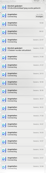

Tomadur
12. Jan 2016
17
Habe das Problem auch unter MacOS
