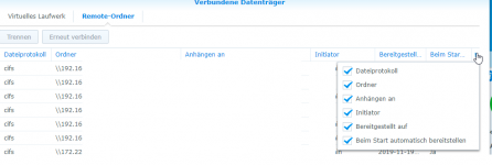

Moin zusammen
für mein Anliegen lohnt es sich wohl nicht separaten Thread aufzumachen daher nutze ich diesen hier, da gehts ja auch um Remote-Ordner einbinden usw . Jemand eine Idee wie man per Syno CLI die damals genutzten Usernamen nachträglich sehen kann mit denen man eine Freigabe remote eingebunden hat ? in der webui sehe ich es leider nicht, manchmal würde ich mir ein besseres Log wünschen wenn er zicken kann einen Remote-Ordner bereitstellen (beim Start haken habe ich aktiviert) :
