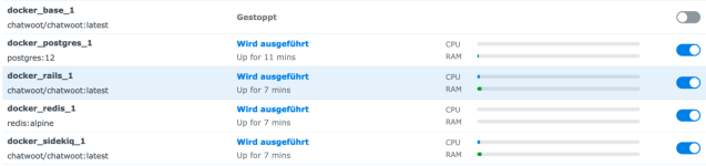

Ergbenis wie folgt:
base_1 bekomme ich nicht gestartet - stürzt sofort ab.
Im Protokoll steht auch nur:
2022-10-19T11:31:01.542952728Zstdout
2022-10-19T11:31:01.538745010ZstdoutSwitch to inspect mode.
Webmaske kann ich ebenfalls nicht aufrufen: http://IP_DER_SYNO:3000/

Jedenfalls läuft Chatwoot auch ohne laufenden base_1, unter IP:3000
okay! keine Ahnung was jetzt passiert ist. habe den base container gelöscht - weil wird ja lt. der Aussage von @Ulfhednir nicht gebraucht. und paar Minuten später konnte ich Chatwoot öffnen. merkwürdig!

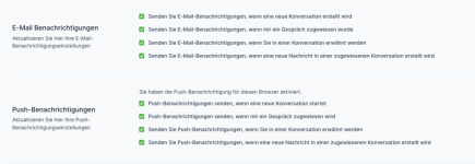

Habe diese Einstellungen getätigt:
Wenn mir jetzt ein Besucher eine Nachricht schreibt, bekomme ich aber weder ein akkustisches Signal, noch ein Push Benachrichtgung.
Eine Idee woran das liegen kann?

Der Start benötigt
Bedenke bitte, dass beim Starten des Container im Hintergrund die Datenbankstrukturen angelegt werden etc. pp. Das kann einen Moment dauern - idealerweise schaut man hier einfach mal in die Container-Logs. Oftmals kriegt man Einblicke was konkret abgearbeitet wird.

In den Einstellungen habe ich die Browser Push Nachrichten dennoch aktiviert bekommen:
Push Nachrichten erhalte ich aber keine!
Dann mal mit dem Safari getestet.
Hier kommt die "does not support" Meldung nicht, allerdings wird mir in den Einstellung der Abschnitt "Push-Benachrichtigungen" garnicht erst angezeigt:
Somit auch hier keine Push Nachrichten!
