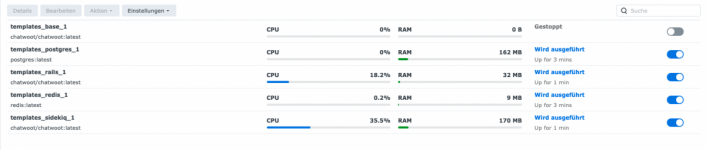

habe jetzt den Befehl erfolgreich ausgeführt:
docker-compose run --rm rails bundle exec rails db:chatwoot_prepare
Container wurden erstellt.
Anschließend noch diesen Befehl abgeschickt:
docker-compose up -d
In der Doku steht nun:
6) Your Chatwoot installation should be accessible with http://{your_ip_address}:3000
Wenn ich http://192.168.178.250:3000 aufrufe passiert nichts.
(Habe Port 3000 belassen, nicht wie in Post 5 geändert)
Container:
Ulfhednir
26. Aug 2013
3.263
922
Ich habe noch keine Zeit für die Installation gefunden. Was hier allerdings sofort ins Auge springt: Der Base-Container ist gestoppt.
Das scheint mir nicht ganz richtig zu sein. Was steht denn im Log des Containers?

Creating chatwoot_postgres_1 ...
Creating chatwoot_postgres_1 ... error
WARNING: Host is already in use by another container
Ich würde mal behaupten, dass der Port 5432 bereits von einem anderen Container (auch Postgres!?) belegt ist.
Ghost108
27. Jun 2015
1.188
52
68
Der Witz ist:
es existieren keine Container - das ist eine jüngfreuliche virtuelle DSM
haydibe
12. Apr 2016
1.478
362
103
Mir ist nicht ganz klar was die .env Datei noch tun soll, wenn alle Werte fest in die compose-Datei eingetragen werden.
Eigentlich ist es dafür gedacht, dass Variablen als Key=Value herausgezogen werden können und dann die Variablen über ${Key} in die compose-Datei gerendert werden. Da die Compose-Datei nur noch hart verdrahtete Werte hat, wird imho nichts von der .env genutzt.
Führ dock mal sudo docker-compose config aus und schau mal mit welcher Konfiguration der Container-Zoo wirklich deployed wird.
Ist dir klar was die Port mappings 127.0.0.1:{hostport}:{containerport} bewirken? Wenn es dir klar ist und es so gewollt ist: gut. Wenn es unklar ist, dann würde ich entweder keine ip angeben, oder die IP eines Interfaces deines NAS über das die Kommunikation reinkommen wird.
Update: Ich habe mich bzgl. der Variablen aus der .env geirrt. Sie werden doch verwendet. Der erste Paragraf ist also falsch und sollte ignoriert werden..
