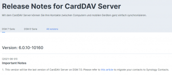

Hallo.
CardDAV ist wohl nicht länger supported.
Wie synchronisiere Ich jetzt meine Kontakte bzw. greife auf meine gespeicherten Kontakte zu.

Ich gehöre auch zu den Nicht-Lesern. Hab dann gemerkt, dass auch auf dem iPhone alle Kontakt weg sind. Wie kann man mit HyperBackup CardDAV wiederherstellen? Auf der Webseite von Synology steht, man müsse die Daten wiederherstellen, ich finde aber nirgends ein Kästchen, wo man CardDAV ankreuzen kann. Nach der Wiederherstellung würde ich mit Synology Contacts synchronisieren und dann CardDav endgültig löschen. Wer kann helfen?
Hi,
so, nun bin ich auf Synology Contacts umgestiegen und habe die Links auf den verbundenen Geräten geändert damit der Sync weiter klappt ...
Im Paketzentrum wird empfohlen CardDav Server zu deinstallieren, ok - den brauch ich ja nicht mehr - verknüpft mit der Frage im nächsten Dialog, ob man die CardDav Server-Datenbank auch entfernen möchte (damit werden alle Adressbücher gelöscht)....???
Sollte ich die Checkbox auswählen oder
-> bedeutet das, dass auch die CardDav Synchronisation (darüber läuft es im Lokalen Rechner oder Mobilgerät ja noch) mit Synology Contacts betroffen ist und dort die Kontakte verschwinden?
Dann sollte ich das doch lieber nicht machen...
Weiß das jemand?
Gruß, shotekitehi
CardDav und CardDavServer haben nichts mit Contacts zu tun und nutzen auch keine Dienste vice versa.
Der Dienst CardDav muss deinstalliert werden wenn du contacts nutzt.
Mit der CardDav DB kannst du dann nichts mehr anfangen.
