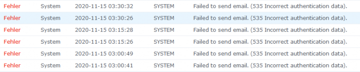

Ok danke ist installiert und hat mich auch gleich zugedröhnt mit einer einzigen zahllos wiederholten Fehlermeldung.
Was ist das? Was muss ich bereinigen, dass das nicht mehr kommt, denn durch die Menge übersieht man leicht andere Einträge

Anscheinend können Mails aufgrund falscher Authentifizierung nicht versendet werden :)
