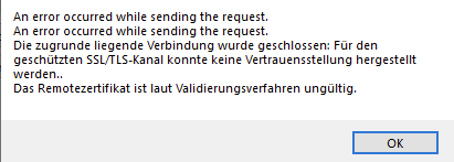

Vielen Dank für die wertvollen Hinweise. Irgend etwas mache ich noch falsch.
Ich bekomme diese Fehlermeldung

Dein Zertifikat ist falsch bzw. Nicht da oder bekannt... Wenn du für Dienste die https nutzt, dann wird ein passendes ssl Zertifikat benötigt... Stimmen deine Einstellung?

du könntest im eigenen LAN https natürlich ausschalten (option a, einfach aber nicht so schön) oder ein eigenes Zertifikat besorgen (zB das vielzitierte Let's encrypt Ding, mal googeln), das wäre option b, etwas aufwändiger aber meist dann problemlos am Laufen. Oder ein eigenes erstellen für den Gebrauch im eigenen LAN, also Option c, noch aufwändiger für Neulinge, aber dann ist alles in deiner Hand...

Ich betreibe selbst einen CardDav Server auf einer DS720+. Und das unter https und mit Synology eigenem Zertifakt.Auch ich verwende unter Outlook den CalDav Synchronizer. In dem Plugin für Outlook gibt es eine Option, in der auch das Syno Zertifikat akzeptiert wird. Zu finden: Outlook öffnen -> Oben den Tab "CalDav Synchronizer" öffnen -> "Allgemeine Optionen" anklicken -> "SSL/TLS Einstellungen" auswählen -> "Deaktiviere Zertifikat Überprüfung" Kontrollkästchen aktivieren.
Das sollte dann in jedem Fall funktionieren.
