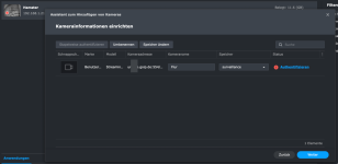

ich habe folgende Einstellungen.
Leider weiß ich nicht genau, was nicht funktioniert.

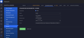

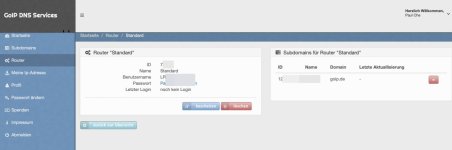

Ich habe eine UDM und dort DynDNS eingestellt. Leider weiß ich nicht, warum die IP nicht automatisch weitergegeben wird. Ich kann es aber manuell auf der Webseite aktivieren. Das müsste doch zumindest für ein Test funktionieren, oder? Wenn jemand weiß, welche Einstellungen ich korrigieren muss, würde ich mich über eine Antwort freuen.
Und die Cam ist auf RTSP Eingestellt.
In der App wird mir folgender Link gegeben.
rtsp://LsXXXXXXXXXWU:BeXXXXXXXXXau@192.168.1.185/live0
Diesen Link trage ich in die SS ein.
LsXXXXXXXXXWU:BeXXXXXXXXXau@MeineSubDomain.goip.de/live0
Was muss korrigiert werden?

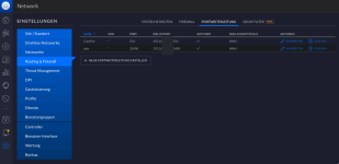

Die Ports habe ich so freigegeben:
Was genau ist ein NVR? Wenn ich bei google nach "NVR Synology" suche, sehe ich nur sehr teure Sachen.
Leider habe ich nicht noch mehr Geld. Jeder sagt in jedem Forum etwas anderes. -.- Alle wissen wie es geht, aber ich bekomme es nicht hin. Ich weiß, das dies auch nicht meine Stärke ist.

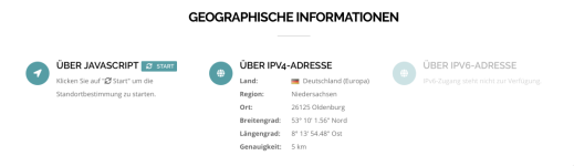

Geh mal auf dein-ip-chek.de und poste die ersten zwei Oktetts deiner öffentlichen ipv4 Adresse.

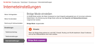

Kann es sein, dass es daran liegt, dass ich das Vodafone Modem benutze? Da soll es ein doppeltes Hat Problem geben. Kann es sein, dass es das ist?
SCR-20221030-pcl.png Ich glaube, ich muss das aktivieren. Also umstellen.

Ein Modem hat keine NAT. Du hast aber kein Modem (Modus) da dieser ausgeschaltet ist. Somit arbeitet das Gerät nicht als Modem sondern als Router.
Und du schreibst du hast schlechte erfahrung mit AVM gemacht - wie bezeichnet due denn den Vodafone-Router?

Hallo ihr beiden, danke dass ihr mich unterstützt.
Der Vodafone Router ist diavorgeschaltet. Der kann auch Routing und Firewall etc. Aber ich habe das nur zum durchschliefen verwendet. Aber dennoch war es aktiviert. Nun habe ich es deaktiviert.
Nun ist es so:
