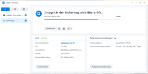

So schrecklich viel ist da nicht zu sehen. Was mich halt sorgt, ist, daß das Backup bei "Entire System Backup" anscheinend nicht auf Dateieebene ansetzt, sondern Blöcke der Volumes direkt sichert.
Ahh, komplettes System. Kann man das nicht nur auf genau das gleiche HDD Speicherpool Setup rücksichern? Das ginge ja dann bei dir nicht!
