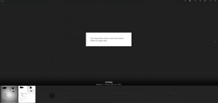

Ich habe gestern acht scans gemacht und davon waren mindestens zwei nicht grade. Die Software korrigiert das ja beim abspeichern, aber wenn man das fertige PDF dann im Reader öffnet, sieht man trotzdem noch überbleibsel des leicht versetzten Papierrands (unten links), siehe Beispielfoto. Wenn ich die PDF Datei im Affinity Publisher öffner, liegt das Blatt komischerweise wieder schräg, so wie es tatsächlich beim einziehen gescannt worden ist. Affinity zieht aber einen rechtwinklig horizontal und vertikal graden Rahmen drum rum, da sieht man es dann ganz deutlich. (zweites angehängtes Bild). Ich weiß echt nicht, was ich davon halten soll. Ich mag ja, dass das Gerät schön klein ist, aber wenn der jedes fünfte oder zehnte Blatt schräg einzieht, weil da die Einzugsmechanik so abgespeckt worden ist, und nur mittig anstatt links und rechts einzieht, würde ich auf den Größenvorteil fast verzichten wollen. Aber leider kosten die Größeren ja auch deutlich mehr.
Habt ihr das denn überhaupt nicht, dass der Scanner so schräg einzieht, oder ist das für euch vernachlässigbar, weil das PDF ja beim abspeichern begradigt wird, und die kleinen Artefakt-Streifen euch nicht stören?

Könnt ihr die Anhänge aus Post #8 anzeigen? Ich irgendwie nicht:
jetzt geht es wieder
Ich hatte den Beitrag vorhin nach dem posten nochmal editiert, und die Bilder vertauscht, weil das erste Bild eigentlich das zweite sein sollte. Vielleicht ging es deswegen bei euch kurzzeitig nicht.
