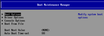

Ich habe auf einer Synology RS822+ über den Virtual Machine Manager eine Ubuntu VM erstellt die als Immutable Storage für Veeam dient. Um an der Maschine Änderungen vorzunehmen muss ich ins Boot Menü von Ubuntu. Leider habe ich bis jetzt keine Möglichkeit gefunden um mir dieses anzeigen zu lassen. Sprich bis ich was sehe hat der Bootvorgang schon angefangen. Tastatureingaben werden nicht angenommen außer F2. Hat jemand von euch ein ähnliches Problem oder eine Idee wie ich das lösen könnte?
Danke für Eure Mühe.

Ich habe den Bootvorgang mal aufgezeichnet und ihr könnt sicher sein das ich Shift gehämmert hab sein Großvater. Und ich kann kein Legacy Bios verwenden weil ich einen HWE-Kernel brauche und den gibt es nur mit UEFI.
If you don't see the HWE kernel option, then you are booting in legacy BIOS mode. UEFI with UEFI Secure Boot enabled is recommended.
Zitat aus der Anleitung für ein Hardened Repository for Veeam.
Trotzdem tausend dank für Eure Mühe.
Naja das Du Legacy Boot nicht benutzen kannst, sondern UEFI benutzen musst, kann hier ja niemand wissen. Es sei denn er hätte sich genauer damit befasst was Du mit Veeam vor hast bzw. brauchst. Ich habe mir das jedenfalls nicht extra angeschaut. :)
Wenn Du per UEFI bootest dann kannst Du mal schauen ob Du im UEFI-BIOS der VM ggf. irgendwelche Einstellungen machen kannst mit denen Du ggf. noch weiter kommst.
Oder halt wie schon geschrieben per Grub Customizer. Dort die Boot Timeout-Zeit hochzusetzen hat bei meinem Versuch hier aber nichts gebracht, sprich dadurch bekommt man das Grub Menü beim UEFI-Boot auch nicht zu Gesicht.
Da musst Du dann selber mal suchen und probieren. Ich kann Dir da leider auch nicht mehr weiterhelfen
