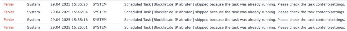

das Blocklist Skript von @geimist hat nun viele Monate klaglos seinen Dienst getan. Seit heute 15:25 fängt es an, mir alle 10 Minuten einen Fehler zu melden (das Skript wird alle 10 Minuten ausgeführt). Was läuft schief? Was kann ich tun?
So sieht die Aufgabe aus und wird als root ausgeführt.

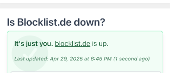

Liegt es ggf. daran, dass blocklist.de im Moment nicht erreichbar ist?
Kann ich bestätigen. Hier genauso. Letztes Update war bei mir um 14.30 Uhr. Danach diese Fehlermeldung

Hallo, bei mir sieht es genauso aus. Alle 10 Minuten kommt die Fehlermeldung. Ich habe die Aufgabe jetzt einmal deaktiviert.

Ich erreiche die Seite trotzdem nicht… auch nicht per Ping.
Habe erst, nachdem ich den Thread schon eröffnet habe, mein Hirn eingeschalten und geschaut, ob blocklist.de überhaupt erreichbar ist und dann den Beitrag bearbeitet, anstatt zu löschen 😉
Konnte meine Frage also selbst beantwortet… ich kann nix tun außer abwarten.
Edit: blocklist.de erreiche ich jetzt auch wieder.

Die Frage ist aber immer noch, warum das Script dadurch nicht mehr beendet wird.
Das hatte ich mich auch gefragt. Es scheint aber genau in der Abfragezeile zu hängen. Ich habe mal den Timeout in Zeile #L236 etwas angepasst:
Bash:
timeout 60 wget -q --timeout=10 --tries=5 -nv -O - "https://lists.blocklist.de/lists/${BLOCKLIST_TYP}.txt" | sort | uniq > "${online_list}"

Das Skript scheint ja bei einigen zu hängen, obwohl Timeouts für wget konfiguriert sind. Ich denke, dass blocklist.de nur sehr zäh antwortet und teilweise kein 'echtes' Timeout erzeugt. Daher hab ich noch als Verbesserung ein globales timeout für den gesamten Befehl davorgesetzt.
@senderversteller
Das passt nur das Errorhandling an und soll ein Hängenbleiben des Skripts verhindern. Warten auf blocklist.de müssen wir dennoch.
Wenn das Skript hängt, hilft ein manuelles beenden:
