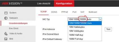

Keine Kamera hat Gbit. Ist immer Ethernet.

Ok, also in der Kamera hochsetzen. War mir nicht klar war wo. GGf. kommt ja auch ein Fehler wenn ich dort über das Maximum probiere. Im Datenblatt habe ich nichts dazu gefunden.
