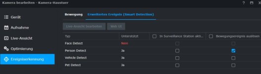

ich habe in meiner Surveilance Station eine Reolink Kamera eingebunden.
Bei dieser Kamera möchte ich nur einen bestimmten Bereich beobachten, dieses habe ich in der Ereigniserkennung festgelegt.
Leider erhalte ich trotzdem Meldungen, wenn eine Bewegung / Person außerhalb des Bereichs erkannt wird.
Meldung: erweitertes Ereignis (Person Detect)
Zum Testen habe ich nur einen kleinen Bereich festgelegt Bild „Testbereich“, trotzdem erhalte ich eine Meldung Bild „Testaufnahme“, dass jemand erkannt wurde.
Welchen Parameter habe ich falsch eingestellt?
Danke

Die ivs Regeln ölaufen mit ziemlicher Sicherheit über das gesamte Bild. Dein Bereich umfasst aber die Motion Detection, wenn ich das richtig sehe. Das ist eine andere Art der Detektion und löst somit auch andere Ereignisse aus.

Eine Anmerkung von mir: Meinst Du nicht das es Sinn macht mal die genaue Modellbezeichnung von Deiner Reolink zu nennen, damit man ggf. mal nachschauen könnte was die Kamera überhaupt für Features hat und was dann in Verbindung mit SS ggf. möglich ist. ;)
Es wäre z.B. durchaus möglich das sich die Personenerkennung immer nur auf den kompl. Bildbereich anwenden lässt und nicht nur auf einen markierten und somit begrenzten Bereich.

OK. Da ich die Kamera nicht weiter kenne kann ich Dir auch nicht sagen was mit ihr in Verbindung mit SS funktioniert. Wie gesagt ist es durchaus möglich das sich die Personen- und auch die Fahrzeugerkennung, (bei/mit SS) nicht auf einen bestimmten Bildbereich beschränken lassen.
Was Du mal machen/testen kannst ist als Quelle nicht "Nach SS" auswählen sondern nach Kamera. Dann richtest Du bei der Kamera mal die Erkennung für einen bestimmten Bereich ein und schaust ob das dann richtig funktioniert und dann nur eine Aufnahme erfolgt wenn etwas in dem Bereich detektiert wird. Wobei Du das auch erst einmal nur bei der Reolink selber testen solltest, sprich ob das bei der Reolink überhaupt zuverlässig funktioniert und erst dann wie es in Kombination mit SS aussieht.
