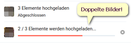

Vorweg, am Ende ist das gewünschte Ergebnis zwar vorhanden, ich markiere bewusst 3 Fotos wo ich ganz genau weiß dass diese schon vorhanden sind im Ordner "Test" und habe die Option "Beim Hochladen: Überspringen" aktiviert.
Wie erwähnt die Bilder sind nach "Abschluss" NICHT Doppelt vorhanden im Ordner, ABER das Hochladen scheint durchgeführt zu werden.
Zumindest zeigt der Prozessfortschritt dies so an, ich kann dir aber nicht sagen ob das Bild vorerst wirklich "doppelt" geschrieben wird und danach wird "bereinigt" oder das Schreiben findet erst gar nicht statt?
Im Log steht dann leider auch nur "read", also "lesen", dh für mich die DS und SP erkennen dass das Bild schon mal da ist, aber wie ganz genau der Ablauf auf der DS momentan ist, kann ich dir nicht sagen.
Jedenfalls zum Testen habe ich 3 Fotos markiert am PC und wieder auf die DS übertragen, nochmal das Endergebnis passt, die 3 Bilder werden NICHT doppelt angzeigt, sie sind nur 1 x zu sehen und ich habe nachgesehen auf der DS, sie sind auch tatsächlich nur 1 x gespeichert,
ABER trotzdem kann ich den vermeintlichen Prozess vom Hochladen sehen! Siehe Bild beim Hochladen von doppelten Bildern:
Wenn du jetzt tatsächlich 1000 Bilder hast wäre halt die Frage wie lange der Prozess vom "Hochladen/Überspringen" dann tatsächlich dauert.
Die Anzeige konnte ich nur wenige Sekunden sehen, wie schon oben erwähnt die Anzeige ist irreführend, für mich sollte da am Ende stehen meinetwegen 10 Bilder hochgeladen/990 Bilder wurden übersprungen, oder so in der Art.
Also keine Panik wenn du alle deine Favoriten markierst und dann siehst du rechts oben bei "Ausführende Aufgaben" die Anzeige 1000 werden hochgeladen und den dazu vermeintlich roten Hochladefortschrittsbalken. Zum Schluss werden dann tatsächlich nur die "neuen" Bilder da sein.
