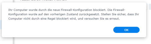

Allerdings ist der Ip-Bereich den ich oben angegeben habe ja auch richtig. Damit funzt es ja auch nicht. Beides spuckt die selbe Meldung aus:

Ah ich habe die alten Einstellungen wiedergefunden. Sie waren im Default-Profil unter LAN1. Dieses lässt sich anwenden. Sieht wie folgt aus:
Wieso funktioniert dieses Profil, aber mein neu erstelltes (was viel weniger Regeln hat) nicht?
Weil du dich damit vermutlich selbst ausgesperrt hättest, wie die Meldung in #41 schon sagt.

Aber ich seh den Unterschied der Regeln nicht. Das sind Quasi dieselben was das interne Netz angeht.
Ich war mit meinem Computer über den Browser bei DSM angemeldet. So wie ich das immer mache (auch damals bei der Definition der alten Regeln).
Der einzige unterschied ist das im alten Firewallprofil die Regeln auf LAN1 definiert sind und bei dem neuen Profil das ich erstellen wollte hab ich sie unter "Alle Schnittstellen" definiert.
Aber das kann doch nicht diesen unterschied machen!?
Zur Info: Es ist nur Lan1 mit einem Netzwerkkabel versehen.

Ich weiß nicht, was der Schalter "LANx" bzw. "Alle Schnittstellen" genau macht, aber vermutlich gibt es Widersprüche.
Nimm mal das Zeugs unter LAN1 raus, wenn du es über "Alle Schnittstellen" definieren möchtest.

HA! Du hast recht. Mir wird beim Admin Account (mit dem ich natürlich die Regeln definieren will) meine externe IP angezeigt. Oooook, liegt vlt daran das ich meine Domain nutze, mit der man auch von außerhalb auf die Syno zugreifen kann. Aber dann habe ich trotzdem 2 Fragen dazu:
1. Warum erkennt die Syno nicht das ich mich im Netzwerk befinde (trotz der Domain)?
2. Sollte der Rechner durch die Definition der Regeln nicht blockiert werden. Die Ports für die DSM Oberfläche ist doch für Extern zugelassen. Funktioniert ja auch mit den "Lan1" Einstellungen?!
Edit: Die Fragen oben bleiben ABER:
Ich habe gerade den Unterschied von den beiden Profilen gefunden.
Bei dem funktionierenden Profil, sind auch die Ports für die Webstation offen (80 & 443). Wenn ich das raus nehme, bekomme ich besagte Fehlermeldung. Mache ich es wieder rein ist alles gut.
Was ist die Webstation und warum muss die drin sein?
Genau das hatte ich nämlich vermutet.
Wenn du über eine Domain zugreifst, dann weiß dein Router zwar, dass er hier in das lokale Netzwerk muss. Aber somit ist es wie ein Zugriff von Außen über die externe IP-Adresse und somit wieder über NAT zu deinem Synology NAS.
D. h. die Synology sieht dann zwangsläufig die externe IP-Adresse.
Aus Post #35 geht aus dem Bild nicht eindeutig hervor welche Ports bzw. Services du zulässt von außerhalb (sprich für Deutschland) mit Regel Nummer 2. Ich glaube, dass du an dieser Regel noch etwas genauer hinschauen musst und evtl. noch zusätzliches freigeben musst.
Die Webstation ist ein Webserver. Ist die nicht installiert wird Port 80/443 (http/https) auf den DSM (5000/5001) umgeleitet.
Evtl. liegt es ja nur daran, dass du bei der Konfiguration der Firewall nicht über http:/<IPderDS>:5000 verbunden bist, sondern nur über http:<IPderDS>. Deshalb hatte ich es es ja in #44 gefragt.
Vermutlich greifst du mit deiner Domain direkt über Port 80 bzw. 443 zu und benutzt hier nicht explizit den DSM Port wie z. B. 5000 oder 5001.
Das hat dann natürlich zufolge, dass der Webserver (hier in diesem Fall nginx) nicht von Außen über Port 80/443 erreichbar ist.
