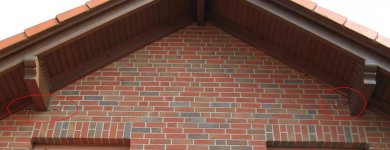

- 3 Außenkameras an der jeweiligen Hausecke unter dem Dachüberstand. Stromanschluss ist dort durch die jeweiligen Außenstrahler vorhanden, sodass bei jeder Kamera jetzt einfach eine größere Abzweig-/Verteilerdose sitzt und darin dann jeweils ein Powerline Adapter und das Netzteil der Kamera. Zwei der drei Kameras als Beispiel:
- Haus (Holzständerbauweise mit Klinker, Holzfenster mit Rollos, keinerlei Leerrohre/Kabelkanäle im Haus vorhanden)

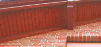

Andere Hausseite
Verlegt habe ich schwarzes CAT 6a S/FTP Outdoor Kabel. Da zwei meiner Dahua Kameras kein PoE haben habe ich diese Gigabit PoE Splitter für PoE benutzt. Die 2A reichten für die Dahua SD1A203T-GN-W.
Murphy's law hat natürlich auch zweimal zugeschlagen. :LOL: Beim durchbohren der Decke zwischen Arbeitszimmer und Dachboden bin ich direkt in einem Deckenbalken gelandet und bei einer Bohrung von außen durch den Klinker und dann durch den Ringbalken auf den Dachboden, bin ich prompt auf einen Nagel im Balken gestoßen. o_O
Jetzt ist alles angeschlossen und die Powerline Probleme sind Geschichte. :cool: Keine Verzögerungen, keine Aussetzer, kein automatisches umschalten auf einen Sub-Channel weil Bandbreite zu gering usw.
Kostenpunkt: Zyxel PoE Switch + 2 x PoE Splitter + 50 Meter Outdoor Kabel = ~ € 150. Den Saunaaufenthalt auf dem Spitzdachboden gab es gratis dazu. :LOL:
Edit: Ach ja - unter dem Switch auf dem Dachboden befindet sich eine große Fermacellplatte. Nur für den Fall der Fälle. :)
Ich glaube, wenn Du das Kabel auf dem Klinker noch weiß/grau (Fugenfarbe) überpinselst, sieht man es überhaupt nicht mehr!
