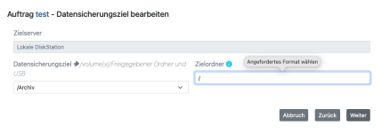

ich würde gerne ein Pull-Backup direkt in einen freigegebenen Ordern, ohne Unterordner machen. Sollte doch grundsätzlich möglich sein und nichts dagegen sprechen, oder?
Allerdings lässt das Formular dies nicht zu:
Könnte man hier die Abfrage des Zielordners deaktivieren?

Hi!
Da es vor kurzem bereits jemand geschafft hatte, sich die Systempartition vollzuschaufeln, eben weil in der Vergangenheit nur auf ein vorhanden sein eines Slash hin geprüft wurde, habe ich das geändert. Von daher ist die Angabe eines Zielordners über das Formular zwingend erforderlich. Sicherlich kann man den Zielordner auch von Hand ändern, indem man über die Konsole auf die entsprechende Auftragskonfiguration zugreift, welche unter /var/packages/BasicBackup/ui/usersettings/backupjobs zu finden ist. Das darf dann jeder so machen wie er mag, dann aber auch auf seine eigene Kappe.
Tommes
Ja, das hatte ich hier gelesen. War dann wohl beim Push-Backup, da hier beim Pull-Backup doch das Datensicherungsziel vorangestellt ist und somit eigentlich nichts passieren kann.
:unsure:… jetzt wo du es sagst! Ich Check das hier nochmal und passe das gegebenenfalls an. Ich wollte am Wochenende eh ein Update rausbringen, dann würdest du davon auch zeitnah profitieren.
Reaktionen: tokon
Bei diesem Screenshot irritiert mich, dass es neben dem Feld für den Zielordner auch noch ein anderes Feld mit Drop-Down-Menü gibt.
Hier wählst du den freigegebenen Ordner aus, der Zielordner ist dann ein Unterordner im Share.
Dann wundert mich aber der Slash am Anfang des Inhaltes beider Felder
Ich versuche mal mit allen Irritationen und Wunderlichkeiten ein wenig aufzuräumen.
Erstmal ist es ja so, das bei einer DS alle freigegebenen Ordner unter /volume[x], wie z.B. /volume1 abgelegt werden. Dieser Ordner wird z.B. von der File Station als Gott gegeben angesehen, weshalb augenscheinlich nur die freigegebenen Ordner angezeigt werden. Daher zeigt auch Basic Backup erstmal nur die freigegebenen Ordner, ohne /volume[x] an, um den Benutzer nicht unnötig zu verwirren.
Der Slash beim Datensicherungsziel wie auch der Slash beim Zielordner ist deshalb mit anzugeben, da unter Linux i.d.R. der Slash immer vor einem Ordner gesetzt wird, so wie auch beim Ordner /volume[x]. Daraus ergibt sich dann als Ganzes die folgende Ordnerstruktur /volume1/freigegebener Ordner/Zielordner.
Warum aber der ganze Aufwand? Eben weil das Datensicherungsziel bzw. der Zielordner auch auf einem Remote Server liegen kann, der entweder ebenfalls aus dem Hause Synology stammt, oder aber ein x-beliebiger, rsync kompatibler Remote Server sein kann. Hier muss man in jedem Fall den Zielordner und das Datensicherungsziel von Hand eingeben und dabei ggfl. auf die Ordnerstruktur von Synology acht geben, eben /volume[x]. Trägt man hier nur ein / ein, dann passiert das, was @TJones zuletzt geschafft hat, nämlich sich die Rootpartition vollzuschaufeln.
In meine Augen ist das zum einen ein reiner Lerneffekt und zum anderen folgt dieses Schema somit einer gleichbleibenden Strukur. So jedenfalls meine Sicht der Dinge.

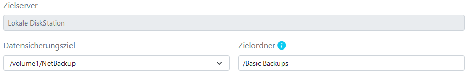

Ich habe mir die Sache mit den Pfaden sowie der zwingenden Angabe eines Zielordners nochmal näher angeschaut.
In dem Dropdown-Menü wird jetzt der absolute Pfad eines freigegebenen Ordners angezeigt, wie im nachfolgenden Screenshot zu sehen.
Das mag bei dem ein oder anderen vielleicht auch weiterhin für Irritationen sorgen, halte das aber für eine gute Lösung und einen gangbaren Weg.
Bei der Zielordnerbestimmung habe ich mich dazu entschieden, auch weiterhin einen Ordnernamen einzufordern, welcher von einen Slash angeführt werden muss. Die Verwendung weiterer Unterordner ist hierbei durchaus möglich. Dieses Verhalten wird bei dem ein oder anderen wohl auf wenig Gegenliebe stoßen, aber man wird sich dran gewöhnen müssen, möchte man auch weiterhin mit Basic Backup arbeiten wollen.

ich muss zugeben, ich raffe es auch nicht. Wieso gibt es 2x ein Ziel? Datensicherungsziel und Zielordner? Sollte es nicht eine Quelle und ein Ziel geben? Wo liegt mein Fehler?
Das Datensicherungsziel entspricht einem freigegenenen Ordner auf deiner DS. Der Zielordner definiert den Speicherort der Datensicherung innerhalb des freigegebenen Ordners. Daraus ergibt sich dann /volume[x]/freigegebener Ordner/Zielordner
Nachtrag:
Bei Hyper Backup ist das ja ähnlich, nur heißt da der Zielordner einfach nur Verzeichnis...
Alles klar, dann bin ich mal so frei einen Verbesserungsvorschlag in der Wortwahl einzuwerfen ;-) Anstatt Datensicherungsziel vielleicht Ziel Freigabe oder dann im Englischen Target Share. Ggf. noch um das Wort Netzwerk erweitern. Ziel Netzwerkfreigabe, Target network share.
Der Slash am Anfang des Zielordners wäre dann in der Tat falsch, denn der Pfad ist ja relativ angegeben
Der Slash bleibt jetzt erstmal da, wo er ist. Punkt! Mag sein, das das falsch ist, für mich fühlt es sich aber stimmiger an. Außerdem ist der Pfad, wenn man ihn zusammen mit dem (noch) Datensicherungsziel liest, absolut und nicht relativ.
Über den Wortwahl lässt sich dagegen sicherlich reden, jedoch ist das Update grade raus, weshalb das jetzt erstmal nicht passieren wird. Nichts desto trotz halte ich deinen Vorschlag für sinnvoll und angebracht... würde dann aber eher zu "Freigegebener Ordner" tentieren.
