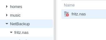

Ich habe nun mal den Backup auf die FB 4060 konfiguriert.
Das Remoteverzeichnis ist zunächst sauber eingehängt. Sehe die 4TB HDD an der FB (ext4 formatiert).
Ich starte den Backup. Zuerst springt der Upload hoch. Aber nur kurz.
Nach 2-4 Minuten bricht der Backup ab und das Remozteverzeichnis ist ausgehängt.

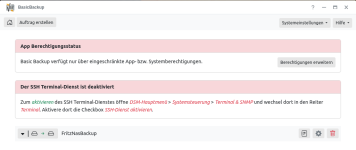

Das zeigt mir Basic Backup, obschon ich SSH aktiviert habe. Gibt's eine Möglichkeit, sich ins (root) Terminal via WebGUI einzuloggen? Der Port 22 ist nicht forwardet im Hauptrouter (Swisscom).

Hi!
Lass mal den Punkt aus dem Ordnernamen /volume1/NetBackup/fritz.nas weg und ändere es z.B. nach /volume1/NetBackup/FritzNAS um. Woher jedoch z.B. diese Fehlermeldung...
rsync: recv_generator: mkdir "/volume1/NetBackup/fritz.nas/backup/music/iTunes" failed: Input/output error (5)
BasicBackup.js config debug.sh help images index.cgi jobedit.sh lang main.sh modules permissions.sh recovery.sh rsync.sh temp template texts usersettings view.sh Skipping any contents from this failed directory ***
... entsprungen ist, kann ich grad nicht wirklich nachvollziehen. Hängt aber wahrscheinlich auch mit dem Punkt im Ordnernamen zusammen.
Hm... das ist seltsam. Evtl. hängt das mit deiner DSM Version 7.1.1-42962 Update 6 zusammen, da sich mit DSM 7.2 etwas an der Auswertung des SSH Zustandes geändert hat und ich dies mit dem letzten Basic Backup Update umgeschaltet habe. Der Anzeigefehler liegt demnach wohl nicht daran, das du laut meiner App SSH nicht aktiviert hast, sondern an Basic Backup selbst, welche diese Information nur falsch auswertet. Du kannst diesen Hinweis also getrost ignorieren oder einfach auf DSM 7.2 updaten... wenn du das für vertretbar hälst. Außerdem benötigst du für diese Art der Datensicherung keinen SSH-Dienst.

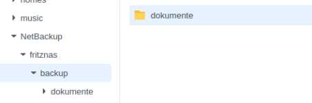

Auftrag gibt nun keinen Fehler mehr aus. Aber es scheint, dass er nichts macht.
Oder dauert das lange, bis er anfängt?
Jetzt wird's merkwürdig.
Habe nun fritznas ohne Punkt gemountet und den Auftrag neu erstellt.
Habe das Music Verzeichnis rausgenommen, weil ich testen wollte, ob ev Sonderzeichen im Filename schuld daran sind.
Wie man im Log sieht, hat er mit Photos angefangen.
Viele Fehler. Läuft aber weiter mit Dokumente.

Auf der FB sieht man nur das Photo Verzeichnis. Kein Dokumente Verzeichnis!
Auf der DS sieht es nun so aus. Genau das Gegenteil!
Das Script läuft immer noch.
Was läuft hier schief?
Keine Ahnung! Da die Fehlermeldungen von rsync ausgespuckt werden, würde ich zunächst eine Suchmaschine befragen. Ich hab das mal für dich übernommen indem ich nach „rsync mkstemp failed input/output error (5)“ gesucht habe. Als Ergebnis erhalte ich dann so Sachen wie schreib-/lesefehler aufgrund schadhafter Datenträger, fehlende Privilegien, Dateisperren durch z.B. Antiviren Programme usw.
Das kann auch kein Fehler von Basic Backup sein. Entweder liegt die Lösung ebenfalls in den Tiefen des rsync Universums oder es handelt sich hierbei nur um einen einfachen Aktualisierungs- oder Anzeigefehler der File Station.
