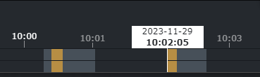

Die erste Aufnahme(Auto auf Hof)
als Zeitstempel der Timeline Überwachungszentrale:
10:00:17 Beginn Aufzeichnung (Grauer Balken) -Aufzeichnung war früh genug, aber trotzdem keine 30 Sekunden sondern nur etwa 20
10:00:24 Bewegung erkannt (Gelber Balken)
10:00:27 Auto das erste Mal sichtbar
10:00:35 Bewegung zu Ende
10:01:01 Aufzeichnung zu Ende
Die zweite Aufnahme(Auto vom Hof)
10:02:05 Bewegung erkannt (Gelber Balken) Hier ist das Auto bereits durch den Bereich der Kamera und nicht mehr auf dem Video zu sehen.
10:02:14 Bewegung zu Ende
10:02:39 Aufzeichnung zu Ende

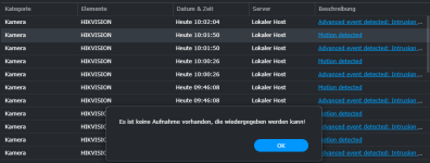

Timeline in Überwachungszentrale:
Ereigniserkennung im Log wird richtig erkannt:
10:00:26 Motion detected (also in der Sekunde, wo das Auto tatsächlich ins Sichtbild der Kamera fuhr)
10:01:50 Motion detected (auch hier richtig erkannt, denn von 10:01:50 fuhr das Auto vom Hof, und zwar 15 Sekunden bevor die Aufnahme um 10:02:05 gestartet hat und das Auto bereits durch war)
Fazit: Die Bewegungserkennung wird korrekt erfasst, die Aufnahme startet jedoch zu spät - und das manchmal!

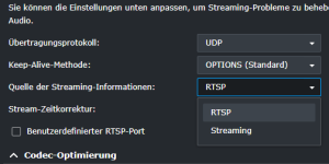

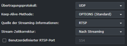

UDP, da bin ich leider etwas überfragt. Meinst du unter "Kamera bearbeiten->Gerät->Erweitert->Übertragungsprotokoll ? Da steht aktuell "Automatisch"
  • Automatisch: Surveillance Station wird versuchen, die RTSP-Verbindung herzustellen. Dabei werden die Protokolle in folgender Reihenfolge benutzt: UDP > TCP > HTTP. Wenn die Kamera getrennt wird, wird das vorherige Protokoll verwendet, um die Verbindung wiederherzustellen.
Da die Kamera ja nicht getrennt wird sollte es doch immer UDP sein?

Stell dort von "automatisch" auf UDP. Wie viele Kameras sind davon betroffen bzw. wie viele sind überhaupt in der SS? Welche Streameinstellungen verwendest du? Bitrate, Codec, fps und das alles.

Ok, habe ich gemacht.

Ok, nimm bitte h265 und nicht den Hikvisionkram, das ist kein Standard und wird nur in der Hikwelt komplett unterstützt. Dann bitte die Keep-Alive-Methode auf Streaming umstellen.

Da hab ich nur folgende Auswahl:
Bei Quelle der Streaming-Information könnte ich von RTSP auf auf Streaming stellen?

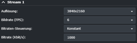

So sieht die Einstellung bei Hikvision selbst aus, ist die Bitrate nicht etwas hoch?:
Genau, das meinte ich :)

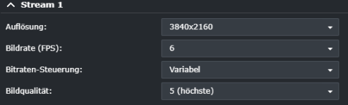

Die Bitrate ist in der Kamera ziemlich hoch. In der SS ist sie zwar geringer, stell dort aber zur Sicherheit mal auf 8192.
Das i_frame Intervall solle mind 2*fps sein, also bei dir 12. Da du eine lange Strecke hast und nicht gerade die stärkste DS, eher 24.
Ja super, habe ich auch geändert.
Heute Nacht wurde jede Aufnahme korrekt mit nahezu genau den eingestellten 30 Sekunden aufgenommen - Megageil!

Habe die Bitrate jetzt in der Kamera auf 8192 reduziert.
Sobald ich jedoch irgendeine Einstellung der Kamera ändere und sie neu aktiviert wird, dann werden in der Kamera die 8192 wieder auf 16384 gestellt.
Ich vermute das liegt daran, dass ich den Wert in der SS selbst nicht mehr einstellen kann.

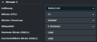

In der SS kann ich bei dem H265 Codec jetzt zwischen Variabel mit "Bildqualität 1(niedrig) - 5(höchste) wählen.
oder Konstant mit "Bitrate" wählen.
Beim H265+ gabs noch die Möglichkeit die Max. und Durchschn. Bitrate anzugeben:
Maximale Bitrate wird bei H265 (aktuell auf Variabel gestellt) nicht angezeigt.
Was kann ich bei diesem Konflikt machen?

Stell die Werte am besten in der Kamera ein. Wenn die Api nicht zu 100% alle Werte und Funktionen unterstützt, ist das der bessere Weg.
Nimm h265 ohne Plus und stell auch das in der Kamera ein inkl. der Bitrate und der Steuerung. Ich würde hier auch Variabel bevorzugen, allerdings macht das keinen Sinn, wenn dann die Kamera wieder die Max-Werte auf 16000 umstellt. Das ist vermutlich zu viel für deine Verbindung.
Also dann besser konstante Bitrate wählen und den Wert auf 8192 belassen.
