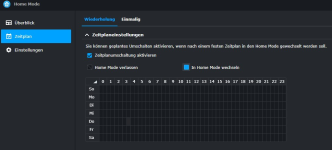

ich habe das gerade mal getestet, funktioniert sehr gut!
Eine Frage nochmal an den Experten: Gibts die Möglichkeit da auch eine Liste mit Zeiträumen zu definieren, wo der Home-Mode aktiviert werden soll?

den Home-Mode kann man auch per Script und somit per Aufgabenplaner ein- und ausschalten. Einmal alle Feiertage im Aufgabenplaner anlegen und jährlich die Daten der wandernden Feiertage für das Folgejahr anpassen.
#!/bin/bash
wget -q --keep-session-cookies --save-cookies cookies.txt -O- "http://<IP-DER-DS:PORT>/webapi/auth.cgi?api=SYNO.API.Auth&method=login&version=3&account=USERNAME&passwd=PASSWORT&session=SurveillanceStation"
wget -q --load-cookies cookies.txt -O- "http://<IP-DER-DS:PORT>/webapi/entry.cgi?api=SYNO.SurveillanceStation.HomeMode&version=1&method=Switch&on=false"
wget -q --load-cookies cookies.txt -O- "http://<IP-DER-DS:PORT>/webapi/auth.cgi?api=SYNO.API.Auth&method=logout&version=1"
schaltet den Home-Mode aus. Also am Feiertag um 07:01 geplante Aufgabe Script ausführen.
Gruß Götz
PS: im ersten wget USERNAME und PASSWORT ersetzen sowie überall IP und Port anpassen.
