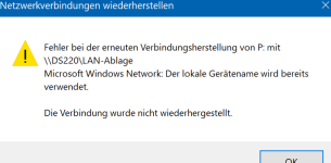

ich habe eine FRITZ!Box 7590 mit einer 7530AX (7.50) via WireGuard verbunden.
Meine DS220+(DSM 7.1.1-42962 Update 2) und DS216j finden sich gegenseitig per HyperBackup. NetBIOS ist aktiv.
Wenn ich im Netzwerk der 7590 bin, habe ich Zugriff auf meine SMB-Ordner der DS220+, als auch auf die 7530AX per IP-Adresse im Browser.
Wie kann ich denn jetzt von extern, zum Beispiel im Netzwerk der 7530AX, auf die Ordner meiner DS220+ (Netzwerk 7590) zugreifen?
Benötigt hier meine DS220+ eine eigene WireGuard-Verbindung? Ansonsten muss ich es von extrern über den Browser und DS-File/Filestation lösen.
Danke
Danke @ottosykora. Ich habe die Laufwerke entfernt und dann noch einmal per direkter IP verbunden. Mein erster kurzer Test mit WireGuard hat tatsächlich geklappt. Ich gehe daher optimistisch davon aus, dass es funktioniert. (y)

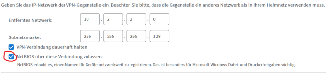

Falls SMS == SMB ist, bei IPsec Verbindungen zwischen den Fritzboxen hast du den Haken für Netbios zulassen aktiviert ,bei beiden Boxen ?
Muss übrigens auch bei WireGuard gesetzt sein.
Jap. Ist nur bei S2S Verbindungen vonnöten. Da aber sowhl bei IPSec als auch bei WG. Und nur für SMB-Verkehr. @deto01 bitte VPN Verbindung bearbeiten und diesen Haken setzen:

Leider lies sich bei meiner FB4060 NET BIOS in der WireGuard Verbindung nicht aktivieren. Die Option war nicht vorhanden. Ich weis nicht ob es an der Aktuellen Firmware oder am anderen Model liegt. Die Anleitung von AVM gibt auch für die 4060 lediglich den Tip NB nachträglich zu aktivieren.
Auch beim neu erstellen einer "Einzelgeräte Verbindung" wird das weder abgefragt noch ist es aktiviert und NB lässt sich auch nicht nachträglich aktivieren.
Die Lösung ist, "Netzwerke koppeln oder spezielle Verbindungen herstellen" auszuwählen. Es ist dann immer noch möglich eine "Einzelgeräte Verbindung" nachträglich zu wählen. Jetzt kann man während des Einrichtens NET BIOS aktivieren und die SMB Verbindung funktioniert.
Aber auch bei dieser Einstellung lässt sich NET BIOS nachträglich nicht mehr deaktivieren oder aktivieren.
