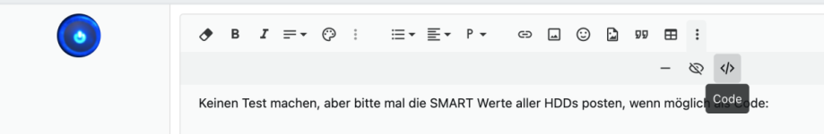

Keinen Test machen, aber bitte mal die SMART Werte aller HDDs posten, wenn möglich als Code, siehe meine Signatur:
Leider bekomme ich die Daten selber nicht kopiert.
Daher hier als Screenshot.
