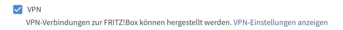

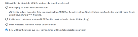

Die Datei: fritzbox_9aXXXXXXXXXw_myfritz_net.cfg habe ich auf der Fritzbox als bestehende VPN-Konfiguration eingespielt.
(Kein Kennwort für die Verschlüsselung)
Unter Fritz!Fernzugang habe ich die andere Datei importiert.
Das ist die Ansicht, die ich dann erhalte. Wenn ich dann den grünen Hörer drücke kommt die o.g. Fehlermeldung.
