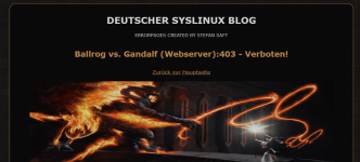

also bei deinem Link kommt man auf merkwürdige Seite, aber nicht zu einer Anleitung
ottosykora
17. Apr 2013
8.299
912
268
bei mir kommt mit allen Browsern:
DustFireSky
22. Sep 2014
341
51
34
Ist eine automatische IP Sperre. Wahrscheinlich hat vor kurzem einer aus dem selben Bereich böse Dinge versucht :D
Habe alle Einträge zurückgesetzt. Müsste jetzt bei dir gehen.
