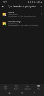

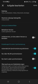

Hallo, ich habe bei meinem Android Samsung Galaxy S23 die Synology Drive App installiert.
Dort ist die Synchronisierung mit zwei Ordner mit meiner Diskstation DS223 eingestellt (Einstellungen im Anhang).
Ich synchronisiere zwei Ordner (Bilder der Kamera und Whatsapp-Bilder).
Die ständige "Überwachung von Dateiänderungen" ist aktiviert. Die Akku Optimierung der Drive App ist deaktiviert.
Doch leider werden die Dateiänderungen bei neuen Dateien (z.B. Aufnahme eines neuen Fotos) nicht erkannt.
Gefühlt passiert es erst, wenn ich die Drive-App selber öffne.
Jemand eine Idee, woran es liegen kann?
Hast Du evtl. einen Passcode aktiviert? Dann funktioniert der Sync im Hintergrund nicht.
Darf die App im Hintergrund aktiv bleiben?
Ansonsten, die App synct nur alle 60 Minuten oder auch sogar erst nach längerem Zeitraum. Dauert bei mir bis zu einem Tag.

Hmm, sonst habe ich leider keine Ideen dazu, außer gib dem Sync Zeit.
Nein, alle 60 Minuten
