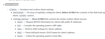

Das steht weiter unten. Hab aber einen Buchstaben vergessen. Such mal auf der Seite nach "Clients settings"
ich glaube da verstehst du was falsch.
das kannst du in der config Eintragen.
Das sind die Werte, welche du in Adguard unter Einstellungen > Client Einstellungen einträgst.
Da kannst du z.B. hinterlegen.

Wenn ich bei mir unter Clients kucke im unteren Bereich, dann kann er schon ein paar auflösen. Das sind aber nur die, dich im unbound fest hinterlegt habe, so weit ich das sehe
schau mal, wenn ich einen Eintrag manuell anlege wie oben beschrieben, dann wird folgende Punkt in der config hinterlegt:
clients:
runtime_sources:
whois: true
arp: true
rdns: true
dhcp: true
hosts: true
