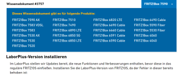

Ist bei AdGuard evtl. der DNS-Server der Fritte und DNSSEC mit im Spiel? AVM rollt gerade eine LabPlus-Version der 7.57 aus, wo irgendwas mit DNSSEC gefixt wurde (s. hier)
habe aktuell DNSSEC im adguard aus. Oder was meinst du genau?
Aber der fix klingt verdächtig nach meiner Situation. Leider gibt es den fix nicht für die 6660 cable …
das soll der workaround für die 6660 sein.
habe dnssec in adguard aus, allerdings nicht im unbound. Werde ich raus nehmen und beobachten.

Ich denke, dass alle Fritten betroffen sind, die oben auswählbar sind. Nur für einige davon gibt es schon eine gefixte LabBeta. Für die 6660 wird da bestimmt auch noch was kommen.
Ich wollte das nur erwähnen, damit du/ihr nicht an der falschen Stelle sucht. Ich selbst kenn AdGuard/unbound zu wenig.
