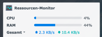

Wie ist die Auslastung der DS?
Ghost108
27. Jun 2015
1.188
52
68
