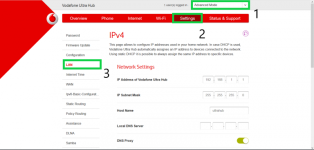

Gibt es in der Vodafone Station eine Möglichkeit, die DHCP Einstellungen anzupassen?
Unter den LAN Einstellungen scheint ein Eintrag vorhanden zu sein, davor aber in die erweiterte Ansicht wechseln. Kann auch sein das die Bande das schon aus der Firmware gestrichen hat.
Unter DHCP scheint es keine Einstellungen davon zu geben.
Denn bleibt nur noch das manuelle konfigurieren der Clients (wenn möglich) oder kauf eines anderen Router und die VS als Modem nutzen.
Das kann eine Fritzbox sein oder ein Router mit DD-WRT/OpenWRT, je nach Preislage ab 45€ aufwärts. (TP-Link Archer C80 AC1900)
Wenn du kein Festnetz (Telefonanlage) nutzt wäre DD_WRT wohl die Wahl, wenn Telefon an Festnetz denn lieber die Fritzbox. Das habe ich dir aber schon einmal geschrieben.
Unter Windows, Linux und Android kannst du den DNS Server auch ganz einfach in den Netzwerkeinstellungen ändern, Bei IOS bin ich draußen aber bestimmt gibt es dort auch eine ähnliche Einstellung.
ABER: nur wenn du den anderen DHCP-Server ausschalten kannst (wonach es nicht aussieht) - 2 DHCP Server wären nicht gut und würde viel Ärger machen!
Ghost: du musst mit mir reden, wie mit jemandem, der wirklich nur die rudimentärsten Kenntnisse bei allem rund um "Netzwerk" hat. Ich verstehe schon nicht, welche Einstellungen ich anpassen können sollte.
Meine Vodafone Station erlaubt mir im Menu "LAN":
1. Die IP Adresse des Routers zu vergeben (Überschrift: Gateway IP-Adresse). Hier kann ich die letzen beiden Ziffern einstellen. yyy.xxx.0.1 (die 0 und die 1 kann ich verändern.
2. IP Subnetzmaske ist fest eingestellt und nicht zugänglich
3. Parameter des DHCP Servers kann ich die erste und die letzte "IP des Adress Pools" einstellen. Steht derzeit auf 2 (erste) und 253 (letzte)
4. ich kann statische IP Adressen vergeben (habe ich bislang für die DS und für den Wireguard Server)
Im Menu "WAN" kann ich gar nichts einstellen oder verändern und die Werte, die dort angezeigt werden nur zur Kenntnis nehmen. Dort ist unter anderem ein fester Wert für den IPv4 DNS Server und IPv6 DNS Server eingetragen.
Hilft das zur Beurteilung weiter?
