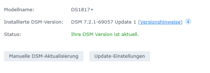

Jetzt meine eigentliche Frage, gibt es ggf. irgendwo eine angepasst Version welche auch auf der 1817+ läuft? Oder könnte ich ggf. der 1817+ irgendwie eine 1819+ machen.
Also Quasi die Modellbezeichnung ändern, auch wenn es ggf nur Temporär ist zur Installation, denn wenn ich die .spk als Installer ausführen will kommt dieser Fehler.
Ja auf 7.2 bin ich (siehe Screenshot)
Ja es gibt schon das Update 2 aber ist ja heute erst raus und dafür erstmal Irrelevant.

Leider kommt da immer der Fehler

Ja, jetzt wo Du das verlinkt hast, erinnere ich mich auch wieder, das ganze wird erst ab den + Modellen der x18 Serie unterstützt.
Da nützt nichts, auch kein Ticket. Das war mal wieder Wissensauffrischung :D
Sag ich ja :(
Daher die Frage, Kaninchen die temporär „ändern“ über Befehle? Damit ich ggf das installiert bekomme? :)
Nein, geht nicht. Es gibt Anleitungen hier, mit denen uralte Modelle teils eine Stufe höher / eine Generation neuer gemacht werden. Ist aber ein Heidenaufwand und dabei kann die DS bricken, sodass die im Eimer ist. Dass das mit neueren Geräten auch noch funktioniert, habe ich noch nicht gehört.
Reaktionen: MatzeJ
