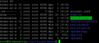

Ist doch logisch: Entweder benutzt du den vollen Pfad wie beim cat-Befehl oder du wechselt vorher in den Ordner, wo die Datei liegt.
Das ist nicht anders als bei Windows...
Reaktionen: dil88
Kurz erklärt: An dem Pfad im Filesystem, an dem Du Dich aktuell aufhälst, gibt es keine Datei account.conf, deshalb wird eine leere Datei geöffnet.
Reaktionen: Benares und Adama
Moin,
ich habe wieder nichts gefunden, also mit <dir> alles aufgelistet und siehe da, mit Datum von Heute, die Conf gelöscht!
Sehr schön, ich glaube, ich werde einen Container aufsetzen & alles neu machen.
Habe von fast allem ein Bild bzw Aufzeichnungen...
Von deinem Bild ausgehend: Du musst noch in das Unterverzeichnis acme.sh absteigen.
Und du hast nichts gelöscht, sondern eine leere account.conf angelegt...

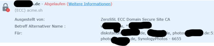

Moin, ich habe nun den Aufgabenplaner manuell angeschuppst. Ergebnis im Bild.
Hatte gehofft, das das Zertifikat erneuert wurde, leider ist das nicht so....
Steht doch da. Da es noch gültig ist, musst du die Erneuerung mit dem Parameter --force erzwingen. Danach mit dem depoy-hook das Cert auf die DS schieben.
Eigentlich normal, wenn das Ablaufdatum noch zu weit in der Zukunft liegt, dann musst du "--force" mitgeben, wie @*kw* schon sagte.
Zeigt der 2. Screenshot das gleiche Zertifikat? Demnach müsste es ja schon abgelaufen sein. Verstehe ich nicht.
Edit: Es sei denn, es wurde nie Deployed. acme.sh orientiert sich da an seiner lokalen Kopie und nicht an der des Ziels.
Vermutlich hat er ein aktuelles Zertifikat, aber das Deployment ist fehlgeschlagen, daher zeigt die DSM-Gui noch das alte. Ihr müsstet ihn mal anleiten, wie er das Deployment manuell anstoßen kann.

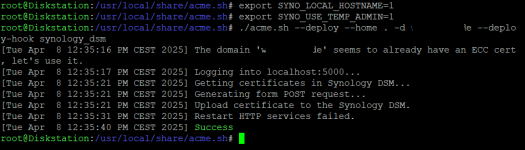

@Turner15 Probier mal:
cd /usr/local/share/acme.sh
export SYNO_LOCAL_HOSTNAME=1
export SYNO_USE_TEMP_ADMIN=1
./acme.sh --deploy --home . -d <deine_domain> --deploy-hook synology_dsm

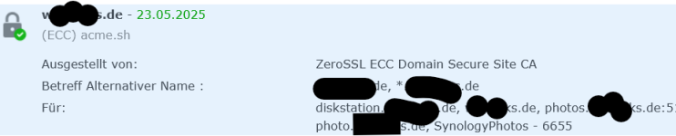

Moin, @Adama ich habe Deinen Code ausprobiert. Ich habe nun wieder ein gültiges Zertifikat.
Was muss ich nun machen, dass das auch in Zukunft dies wieder automatisch läuft?
Mein bisheriges Zertifikat war abgelaufen! Meine Internetseite lief auf Fehlermeldung (nicht sicher).
Deshalb habe ich mich ja hier gemeldet ;)
Vermutlich gar nichts. Zumindest die Docker-Variante von acme.sh merkt sich intern den letzten erfolgreichen Deploy (aber halt leider nur einen) und führt ihn auch beim nächsten Renew automatisch mit aus. Kannst das ja einfach mal probieren, indem du einfach nochmal ein "acme.sh --renew --force ..." nachschiebst.
Reaktionen: Adama
Wenn du einmal den kompletten Prozess "durchgespielt" hast (issue + deploy) und die korrekten Daten in der account.conf eigegeben hast, läuft das zukünftig automatisch.
