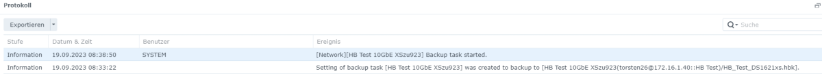

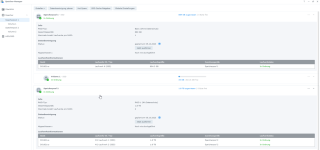

An der Stelle möchte ich meine Ergebnisse zu dem Test mit HyperBackup "Gesamtes System" und der Aussage hier, dass die Wiederherstellung fehlschlägt, wenn (Nicht-Synology-)NVMEs verbaut sind, mit euch teilen. Das war bei meinem heutigen Test nicht der Fall.
Ebenso hatte ich in den letzten Tagen gelesen, dass es über die 10 GbE-Schnittstellen Probleme bei der Wiederherstellung geben soll, auch dem war bei mir nicht so.
Test fand von der DS1621xs+ aus statt und wurde auf der DS923+ gesichert. Die entsprechenden Ausstattungen meiner Geräte findet ihr unten meinem Beitrag zum Aufklappen im Spoiler. Ich hatte vor der Wiederherstellung ca. 33 GB an Daten gelöscht und auch diese waren wieder da, obwohl die DS1621xs+ neu hergestellt wurde. Ich hatte lediglich das RAID5-Volumen aus RED WD Plus vorher entfernt, da die Platten altersbedingt die ganze Zeit Stress machen - hat aber nichts mit dem Test zu tun. Als Nachweis lade ich hier die Protokolle und Screenshots hoch, Benutzer habe ich in den Dokumenten aus Sicherheitsgründen gelöscht.
