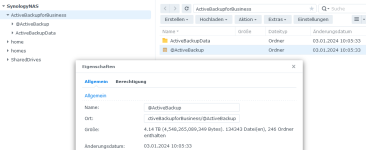

ext. HDD mit 4TB angeschlossen (macht dann ~3,7TB echten freinen Plattenplatz) , und den Folder /volume1/ActiveBackupforBusiness/@ActiveBackup ausgewählt.
Mit Versionierung mal losgelegt und heute früh frustriert geschaut:
a) dasind seit gestern Abend nur knapp 160GB (!!) gespeichert geworden - Das ist lächerlich. Ich stelle gerade fest dass die HDD nen SMART-C5-Fehler bei "schwebenden Sektoren" zeigt,aber egal, da müßten trotzdem zig. TB´s an Daten schon drauf liegen. Die Platte war leer.
Was treibt HB hier und wäre das korrekt? Ich hab irgendwo gelesen dass HB echt grottig langsam ist - Was ist also korrekt zu tun?

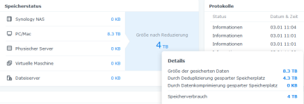

Wie gesagt, kann oder kann nicht eine 4TB Platte langen - DAS zeigt mir meine DS (heute früh) an:
(scheint also wohl nicht auf die Platte zu passen)
Warum hatt HB nicht festgestellt, dass die Daten vermutlich gar nicht auf die Platte passen werden??.
Wenn das Backup nicht soweiso abgebrochen hätte, dann wäre irgendwann die Platte voll gewesen und ein "kein Platz mehr" Fehler aufgetreten. Das ist doch Käse....

Zum Speicher: ist das was ich im Screenshot oben zeige der Speicherbedarf oder nicht?
In AB steht irgendwas von 4TB - das ist recht ungenau:
Re: . Und nein, Hyper Backup prüft leider nicht vorher, ob die Platte reicht
Pfff.... so ein Quatsch....warum das denn nicht. ? Dann mach ich potentiell stundenlang eine Sicherung um dann zu hören "nö, Platz langt nicht, Überraschung". Wer hat das denn designed?
Naja, hab schon beim Fluss ne 5TB bestellt :-o
Das, was tatsächlich gebraucht wird, steht ganz unten bei "Speicherverbrauch"
