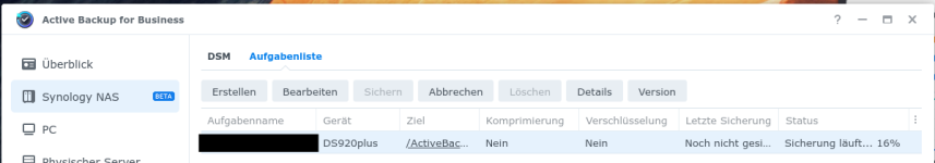

Es gibt derzeit den ABB Agent für DSM für ausgewählte Modelle (derzeit Modelle ab 2018) als Beta Paket.
Ich habe das jetzt mal installiert, und es läuft gerade die 1. Sicherung. Es handelt sich hier um ein Komplettbackup, wo dann auch das DSM und docker etc. vollständig enthalten sein soll.
Das ganze klappt nur mit 2 Synology NAS. Die Source NAS muss eben den Agent unterstützen. Am Destination NAS muss ABB laufen. Der Agent am Source muss mit der Destination verknüpft werden (NAS wird dann neu gestartet). Dann kann auf der Destination die Aufgabe eingerichtet und gestartet werden.
Es gibt nicht wirklich viele Einstellmöglichkeiten für das Backup, das Backup ist dann auch dementsprechend groß. Bei HB habe ich bisher bewusst die Videostation ausgelassen, da ich diese nicht wirklich als Sicherungswürdig ansehe (für uns). Die werden jetzt bei ABB ebenfalls mit gesichert.
Was hier noch dazukommt: es macht wohl auch keinen Sinn, sein Backup NAS auf die Haupt NAS via ABB zurück zusichern. Da sonst das Backup vom Backup NAS auch das Backup vom Haupt NAS enthält :rolleyes: . Also hier muss ein NAS abgestellt werden, dass nur als Destination gilt, und dort mit HB oder dergleichen so gut wie möglich die Einstellungen des Backup NAS weg sichern.
Hier noch eine relativ umfangreiche Anleitung/Beschreibung. Der Bloger beschreibt auch den Restore zurück.
Weitere Fragen zum Thema auf Reddit.
PS. ist noch beta, wie oben beschrieben. ZB. die Spalten für Komprimierung und Verschlüsselung haben bei mir immer "Nein" angezeigt, egal ob das in der Aufgabe aktiviert war oder nicht.
