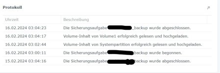

ich sichere eine DS923+ über die Vorlage von AB4B auf eine DS218+. Das funktioniert wunderbar und laut Protokoll gibt es da auch keine Probleme.
Wenn ich nun versuche über den AB4B Agent eine Wiederherstellung einzelner Dateien durchzuführen, werde ich auf die Adresse der anderen NAS geleitet und nach erfolgreicher Anmeldung lande ich auch direkt in der AB4B Sicherungsmaske. Wenn ich nun eine Sicherung anklicke erscheint immer die Meldung:
Dateien können nicht durchsucht oder wiederhergestellt werden, da die Datei nicht bereitgestellt werden konnte. Ursache kann eine nicht unterstützte Dateisystemfunktion oder der Absturz eines Sicherungs-Volumes sein.
Weiß jemand was das zu bedeuten hat?
Poste doch mal Screenshots?

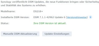

DSM Versionen, AB4B Versionen?
Die waren beide auf dem gleichen Stand. Für die 923+ gab es jetzt ein update. Das habe ich installiert und getestet, dass Problem ist aber das gleiche.

Was passiert wenn du auf einen anderen Tag gehst?
1. Ist am 15.02. überhaupt eine Sicherung gelaufen?
2. Probierst Du das über das Wiederherstellungsportal?
Ja über das Wiederherstellungsportal. Die Meldung kommt bei jeder Sicherung. Ich mache die Sicherungen seid einem Jahr, jede Nacht. Weil die Wiederherstellung nicht funktioniert hat, habe ich alle Sicherungen gelöscht und den Backup Job neu angelegt. Deswegen sind jetzt nur 3 Sicherungen auf dem Screenshot zusehen.
