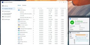

Moment! Da war mal ein Problem dass die downloads falsch auf die Konsolenoberfläche geschrieben wurden, anstatt in das Volume!
Schau mal ob das vielleicht deine ganzen Probleme verursacht!
Dabei laufen die downloads in die Systempartition und das würde alles erklären und passt mit deinem ganzen Fehlerbild zusammen.
Siehe aber auch das fehlerhafte Update vom 21.12.2021 vom jdownloader selber:
https://www.synology-forum.de/threads/jdownloader-2-noarch-paketzentrum.68134/page-155#post-981145
