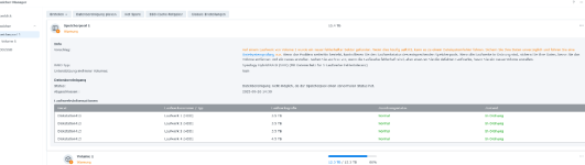

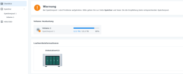

Ich habe inzwischen Laufwerk 4 getauscht. Nach der Einbindung zeigt der Speichermanager jedoch noch immer die Meldung.
Wenn ich eine Dateisystemprüfung anstoße, ist der Status erstmal ok, nach Abschluss der Prüfung jedoch wieder die identische Meldung.
Hat noch jemand eine Idee?
