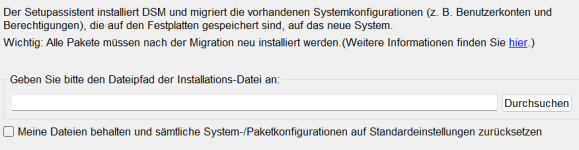

Hi zusammen,
die Synology 214Play ist vor meinen Augen Abgeraucht und ich muss an die Daten kommen.
Bei der 214Play wurde kein Softwareupdate oder der gleichen durchgeführt.
Dort sind 2x 2TB im Raid 1 verbaut worden.
Meine Idee eine von den Platten aus der 214Play raus und in meiner alten 210j zu installieren die auf die Aktuellste Software geupdatet wurde als es noch möglich war.
Dann auf die daten zu zugreifen und zu Sichern-
Eingebaut habe ich Sie auch schon und er findet auch eine platte die er Migrieren möchte.
Siehe Bild:
Bislang hatte ich ja immer gedacht das die DSM Software auf die HDD´s gespeichert bzw. Installiert wird.
Wenn dann aber das System neu geschrieben wird sind dann nicht alle Daten weg?
Und kann man wirklich das Häkchen setzten und man behält seine gespeicherte Daten?
Das wird nicht klappen auf ein älteres Modell zurück gehen. Auf eine neuere DS funktioniert es eher, je nach neuem Modell.
Reaktionen: Skyhigh
Ja ich habe mir von einem Freund nun die 415play ausgeliehen … Jetzt zeigt er zwar nicht mehr eine Migration an, aber ich kann das Raid auch nicht reparieren.
Da meckert er immer, dass die Laufwerke nicht passen.
Das Auslesen geht da wohl einfacher.
