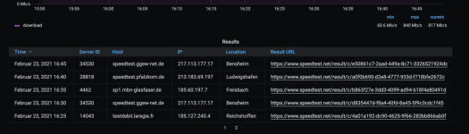

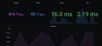

Danke für eure Antworten. Ich bin ganz neu in dem Thema. Mit den GitHub-Links und dem Begriff Docker kann ich leider nicht viel anfangen.
Das auf dem Bild von mamema gefällt mir sehr. Jedoch wäre mir ein Protokoll wichtig, das dann täglich per E-Mail verschickt wird.
Kann das Docker? Ist Docker das Programm, das ich im Paketzentrum finde mit dem blauen, mit Containern beladenen Wal? :)
Danke. Und wie bringe ich jetzt Docker dazu, regelmäßig Speed Tests mit Ping zu protokollieren und mir die Ergebnisse per E-Mail zu schicken?
