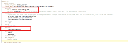

Hi,
habe heute immich auf meiner DS 918+ installiert.
HW Beschleunigung wie folgt aktiviert.
- als sudo erstmal geprüft ob der Pfad erreichbar ist
/dev/dri
- dann im docker compose folgende Zeilen eingefügt
- Zieht euch dann das file welches im extends: Block genannt wird, führt folgendes Kommando auf der gleichen Ebene aus in welcher die docker-compose.yml von immich liegt
Bash:
wget -O https://github.com/immich-app/immich/releases/latest/download/hwaccel.transcoding.yml
- Nach dem Kommando
Bash:
docker-compose up -d
wurde der container neu gebaut und gestartet.
- In meinem Log (Portainer) die Bestätigung:

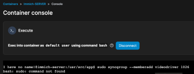

Aber wie mach ich "sudo synogroup --memberadd videodriver 1026" ? bei mir schaut es so aus:
SCR-20250218-dbiz.pngim Log vom Container ImmichServer ist alles grün.
Der Befehl: "ls -l /dev/dri" ergibt das gleiche wie in meinem Beitrag davor.
Nix Container, Konsole SSH
Reaktionen: ElaCorp
