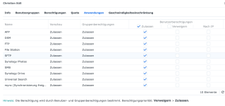

Anbei die Screenshots
Bildschirmfoto 2024-12-20 um 17.06.59.pngBildschirmfoto 2024-12-20 um 17.07.20.pngBildschirmfoto 2024-12-20 um 17.07.52.png
Bis hierhin komme ich, aber die Anmeldung ist nicht möglich

SMB ist an der DS aktiv? Nutzer hat auch das Recht für SMB? Bitte einmal prüfen. Ich denke, dass hier Dienste oder Rechte nicht korrekt sind.
Und der Nutzer hat auch SMB Rechte? Bild geht bei mir leider nicht auf.
Ist das bei den erweiterten Einstellungen im SMB Dienst aktiv?
