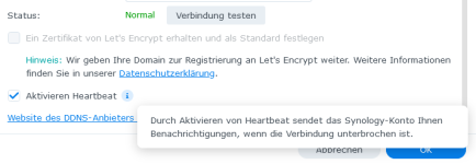

Die Mail kommt von Synology direkt, kann man in den DDNS Einstellungen einstellen
