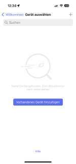

Ich hab die Apps "DSFinder", "DScam" und DSfile" schon länger nicht benutzt, aber jetzt habe ich festgestellt, dass ich via WLAN in meinem Heimnetzwerk
nicht mehr auf das NAS zugreifen kann.
Meine DS220+ hat eine fixe IP und ist per Dualbond im Heimnetzwerk. Funktioniert auch alles und ich kann mich im LAN über den PC anmelden.
Nicht aber über mobile Geräte via WLAN.
Quickconnect funktioniert aber schon auf den mobilen Geräte wie iPhone und iPad.

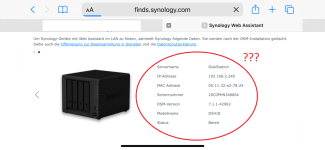

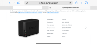

Auf dem iPhone im Safari-Browser hab ichs vorher auch mit "find.synology.com" probiert. Natürlich auch keine Verbindung.
Was aber mysteriös war, dass zwei Geräte gefunden wurden. Dabei hatte ich das zweite nie, auch die IP passt nicht und die MAC-Adresse
findet sich auch nicht in meinem System.
Da herrschte wohl ein Konflikt, aber ich habe keine Ahnung, woher die zweite Diskstation kommt!
Ich könnte mir auch vorstellen, dass das vom Bond und dem Switch kommt, sodass der Bond am Switch, je nach dem wie konfiguriert, "weg" war und somit die 2 LAN Schnittstellen unterschiedliche IPs bekommen haben und dann auch noch unterschiedliche Netze.
@Ronny1978 … und unterschiedliche NAS-Modelle, Firmware und unterschiedliche Seriennummern? :unsure:
