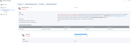

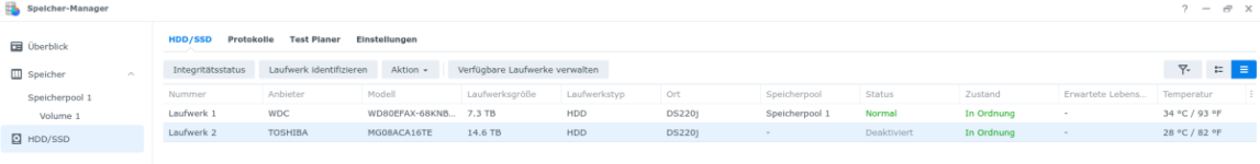

Du hattest die 16 TB dem Speicherpool1 hinzugefügt und hattest somit SHR1 (Datenschutz für Ausfall einer HDD).
Dann hast du die 16 TB deaktiviert, nun hast du ein "degraded" SHR ohne Datenschutz.
Du müsstest jetzt über die Konsole das SHR wieder auf nur eine HDD "zurückbiegen".
Dann die 16 TB als neuen Speicherpool anlegen und dort dann ein neues Volume erstellen.
Die 16 TB is jetzt deaktiviert und ich bekomme sie nicht mehr aktiviert und vorher konnte ich sie nirgendwo zuweisen oder so was in der Art.
Wenn du die deaktivieren musstest, hattest du die vorher dem existierenden Speicherpool hinzugefügt. Nach dem Deaktivieren musst du die Platte entnehmen und wieder einsetzen oder die DS neu starten. Da die DS220j kein Hotplug unterstützt, bleibt nur der Neustart.
