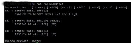

Schau mal über die Konsole mit "cat /proc/mdstat"
Ansonsten da die Smart-Werte ok sind, die Reparatur ausführen oder wird dir das nicht angeboten?

MD0 (DSM RAID1) fehlt die DSM Partition auf der ersten HDD
MD1 (SWAP Partition) ist ok
MD2 (Datenpartition) da fehlt auch die HDD1
Ich würde die Reparatur laufen lassen und das abschalten deaktivieren.
Die HDD ist laut SMART Werten in Ordnung, also würde ich nicht tauschen.

Ja, konnte ich.
Es ist alles wieder i.O.
